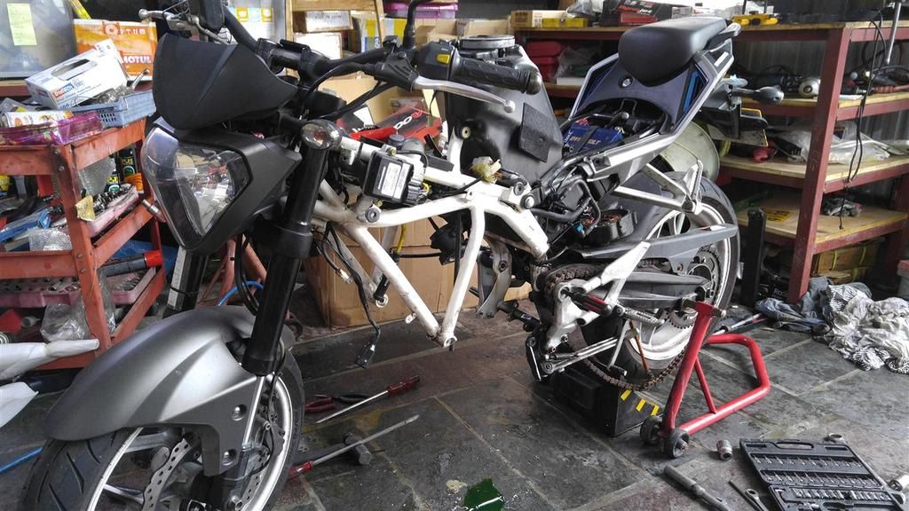

有一段日子沒有更新維修小記,其實這次維修是2016年3月的事。
大概過程是車主於公路行駛時突然聽到掃牙聲以及不能轉波(換檔),
無奈只好拖車作詳細檢查。

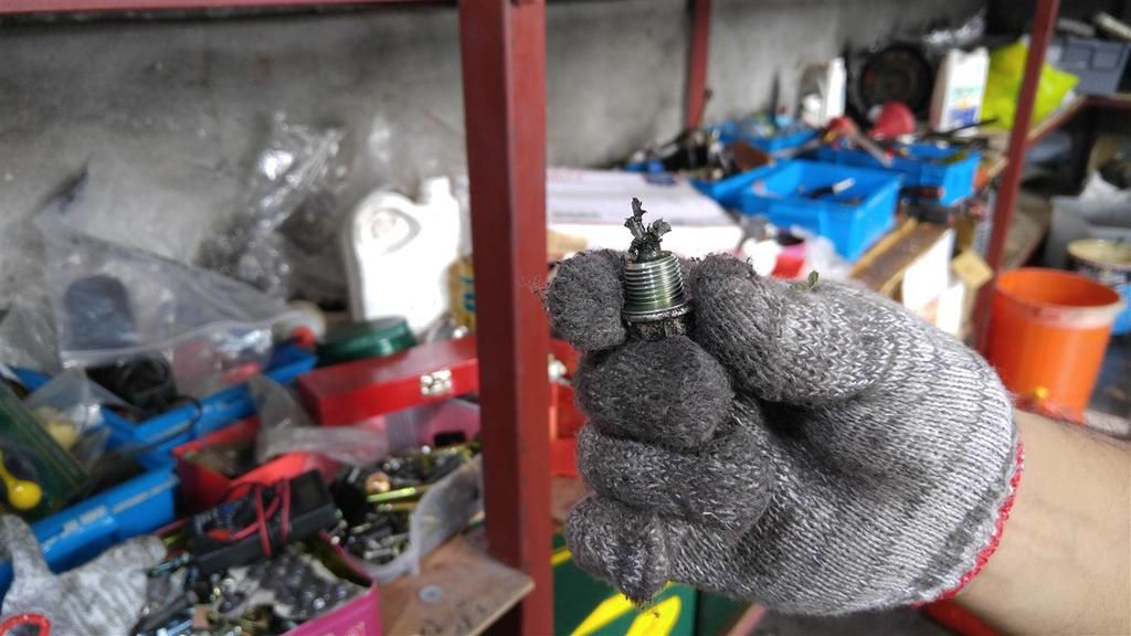

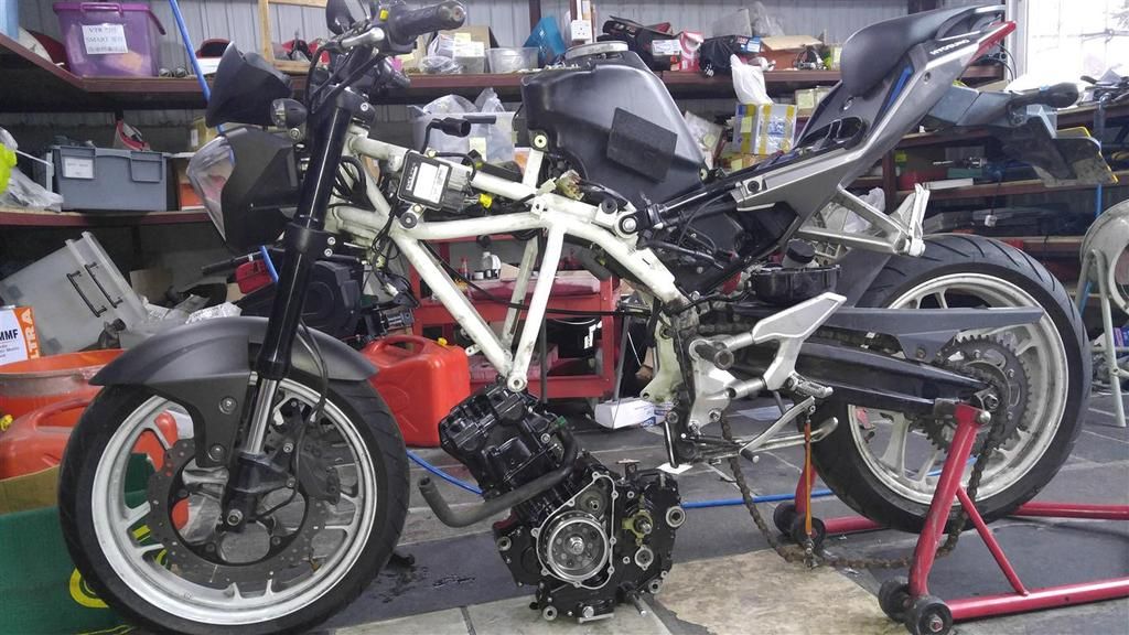

排出機油看到油底螺絲也知道不幸降臨了。

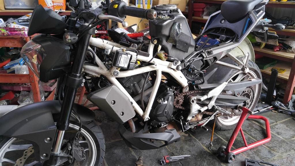

需要落偈(將引擎從車上拆下)才可以進行下一步維修。

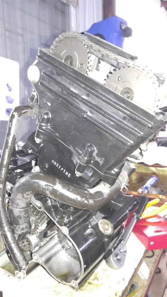

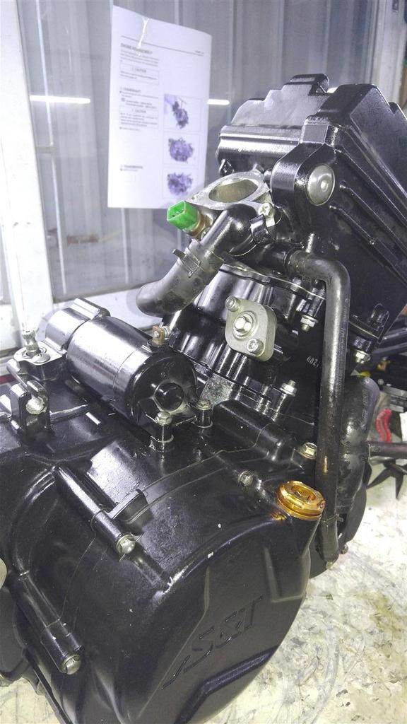

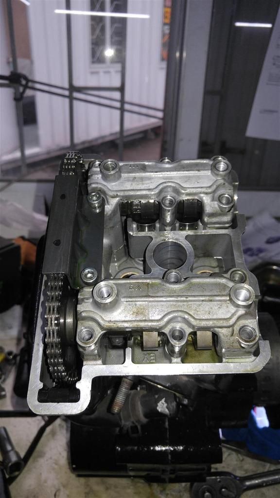

250CC水冷單氣缸引擎。
雙凸輪軸
拆去氣缸,盤頂等。

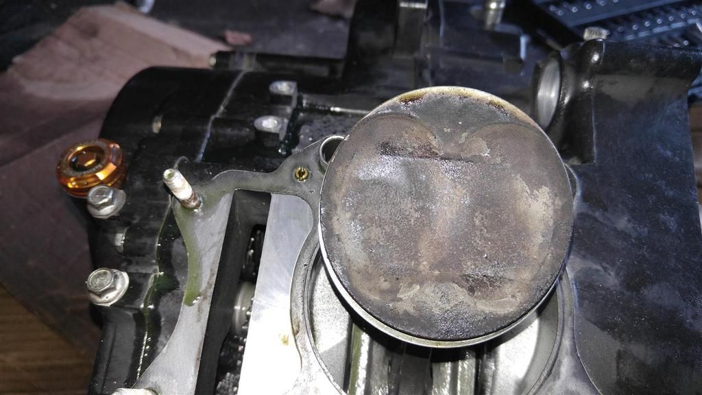

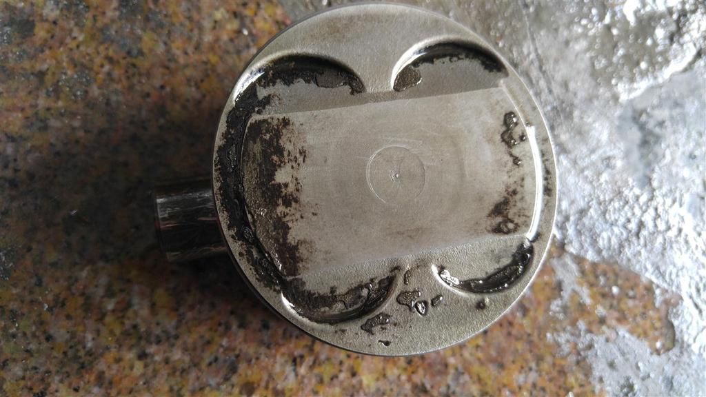

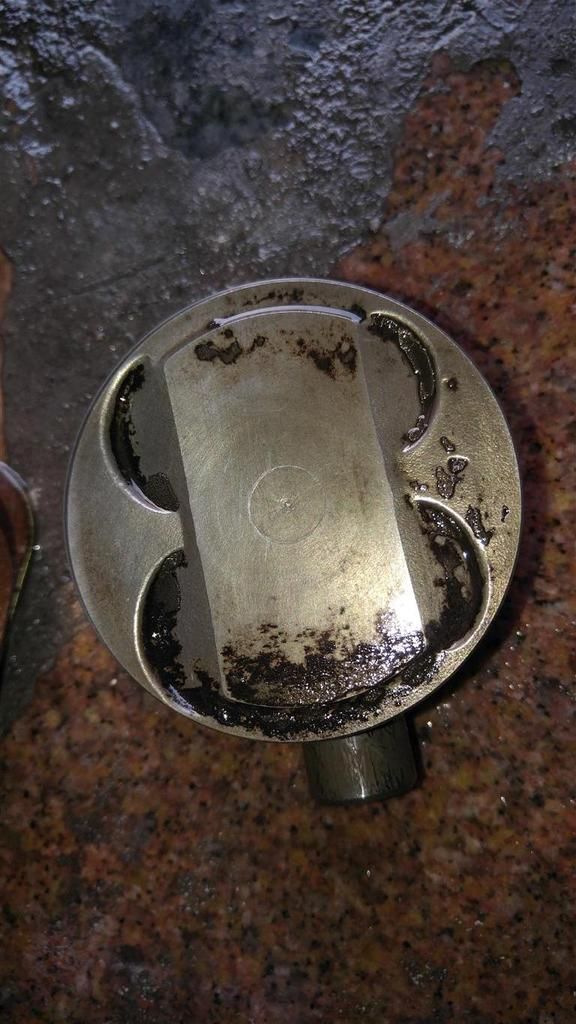

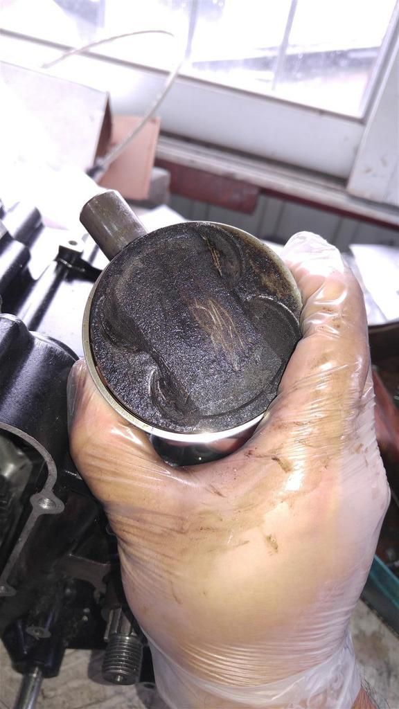

積碳的活塞(使用ESXO汽油20000公里,供參考)

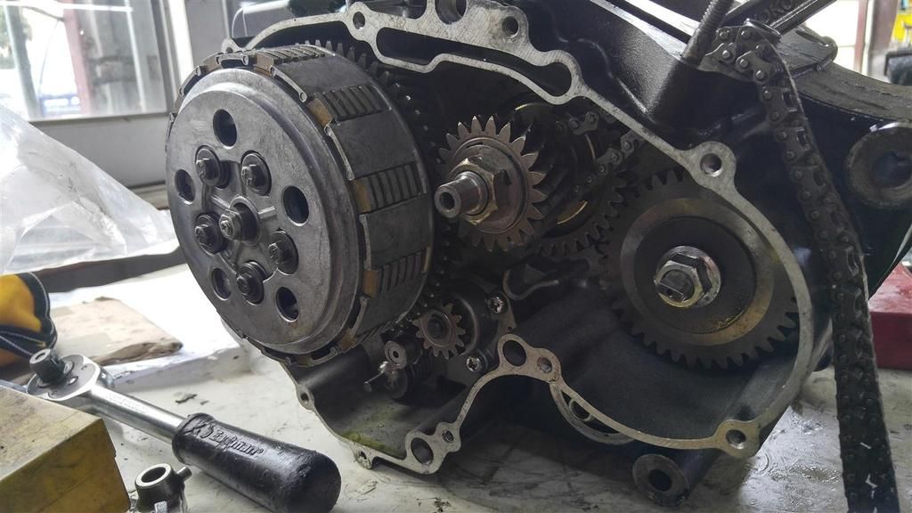

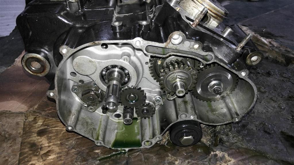

拆除離合器欖

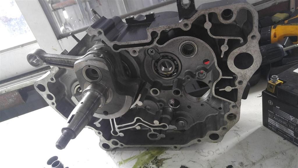

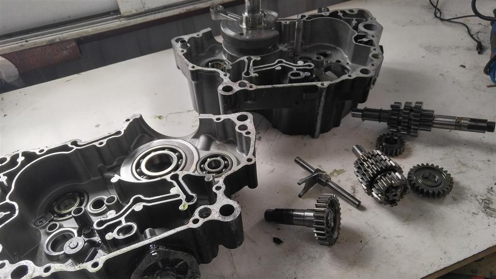

使用工具左右分開曲軸箱

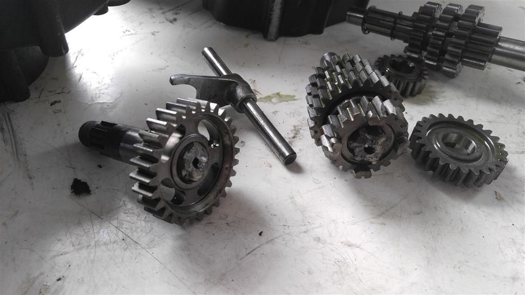

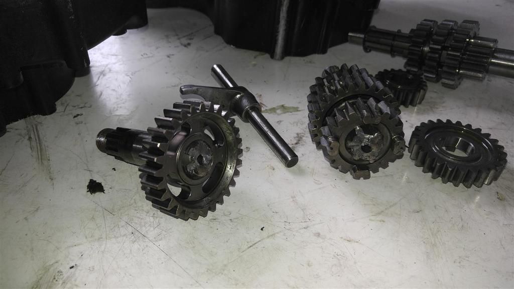

問題所在,波箱齒輪軸已經一分為二。

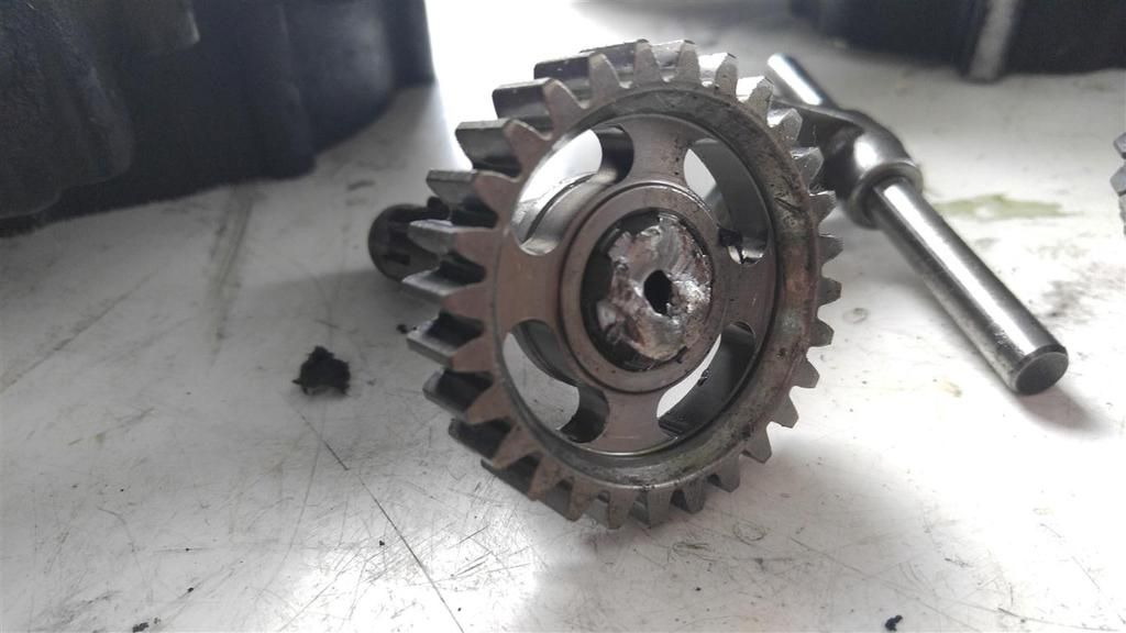

其中一隻波叉亦斷了一隻腳,疑似波
叉的碎片卡到齒輪軸引致今次事件。
但,其實廠方零件中,這次斷裂的為首5000台引擎的零件號碼。
意思是首5000台的齒輪軸與之後生產的齒輪軸是不一樣的零件號碼,
原因由讀者自行想像,小弟就為此車更換了新零件號碼的齒輪軸。

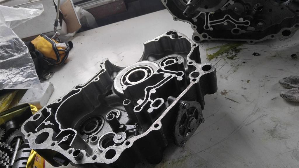

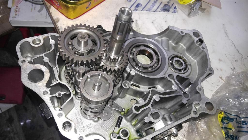

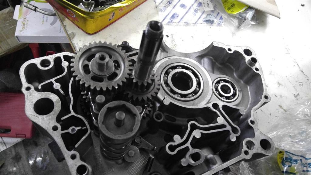

更換啤令(軸承)
清潔曲軸箱並從新組合

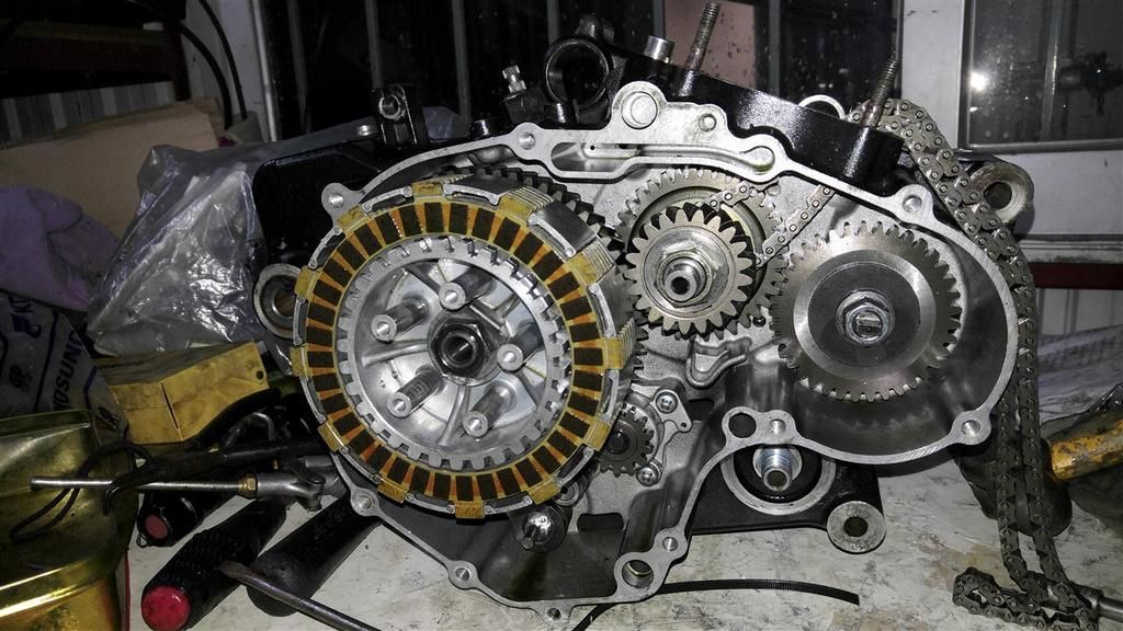

組合波箱
裝上離合器欖
裝上壓板

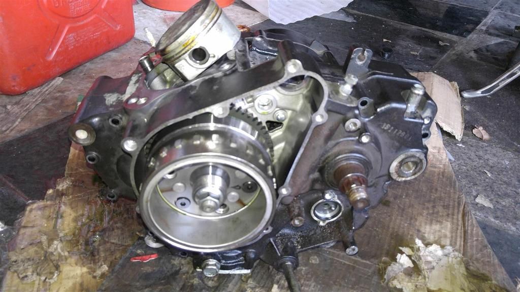

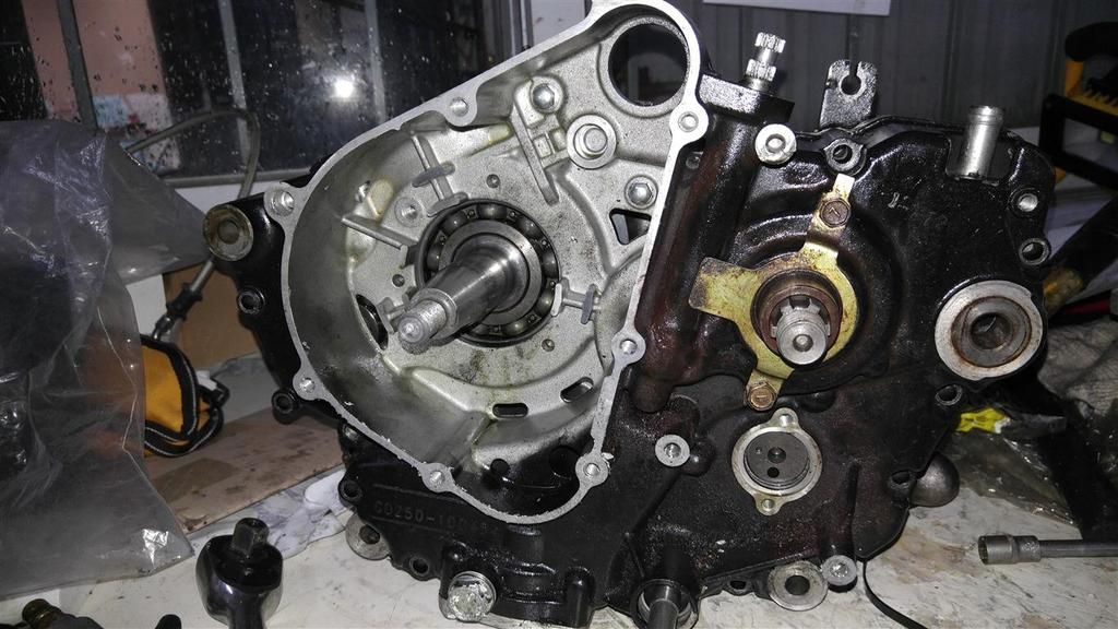

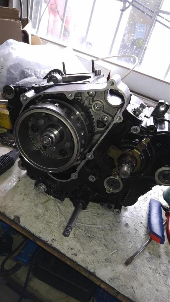

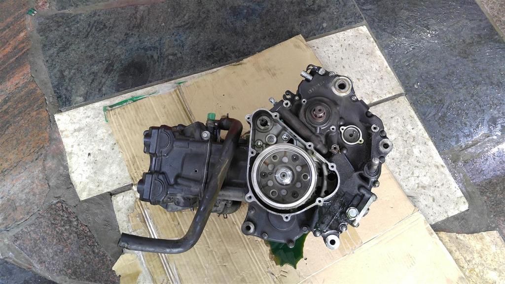

引擎左方,準備裝回飛輪
裝回飛輪,當然過程中有大量零件也是更換了新品,在此不詳述了。

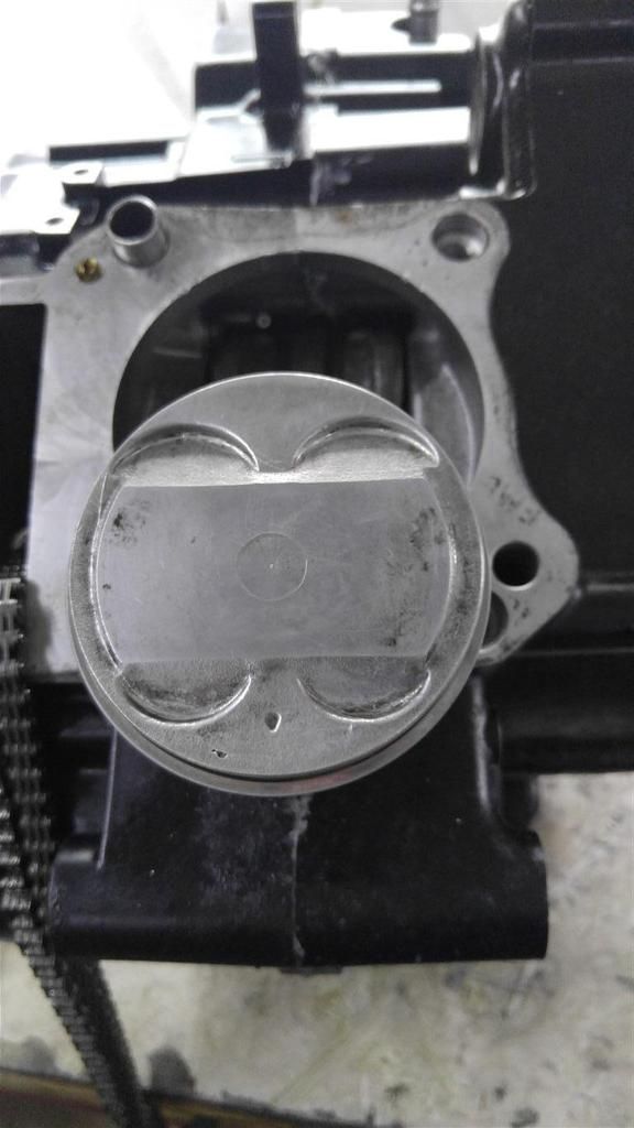

如此積碳的活塞自然也要好好服務一下。
之後再拋光就完成。

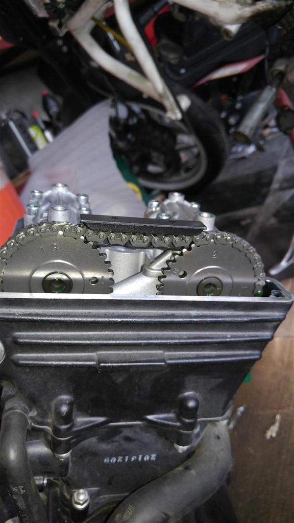

裝回盤頂,cam鏈,以及雙凸輪軸,對正時。

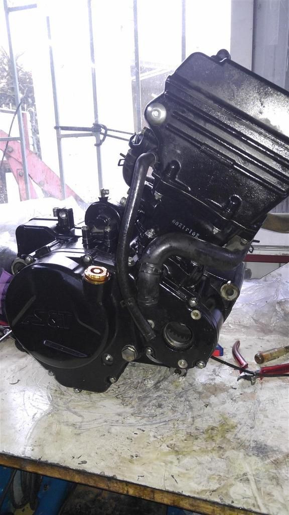

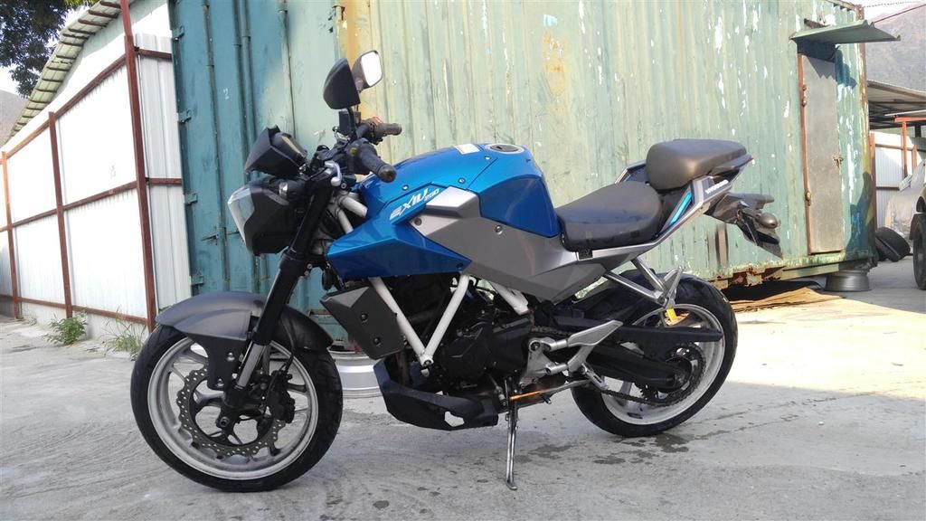

復活!

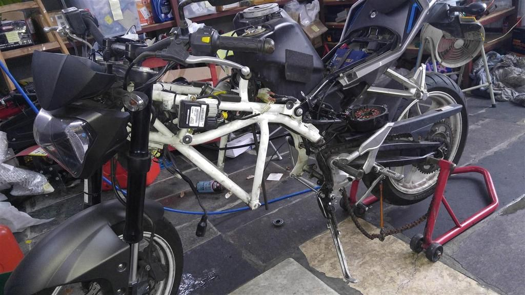

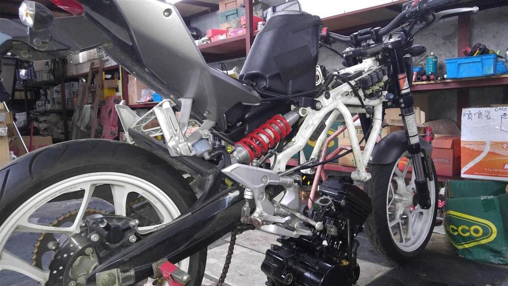

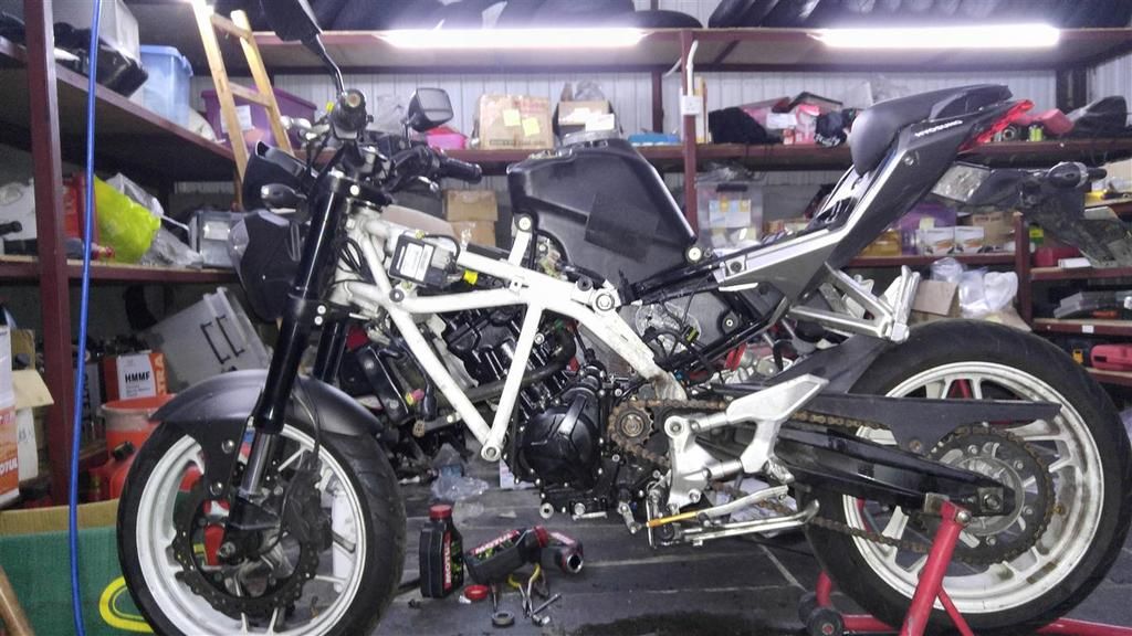

等待裝回車上。
又成為一條好漢。
復活後又可以繼續奔跑了。
