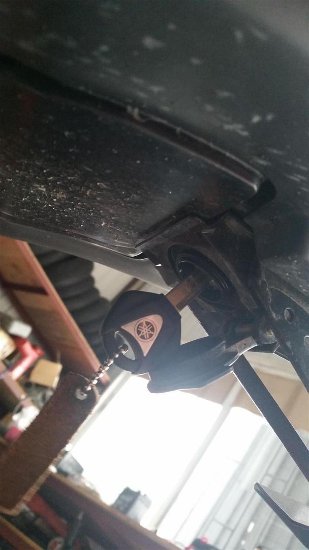

首先要打開seat 底,相信09車主唔會唔識。

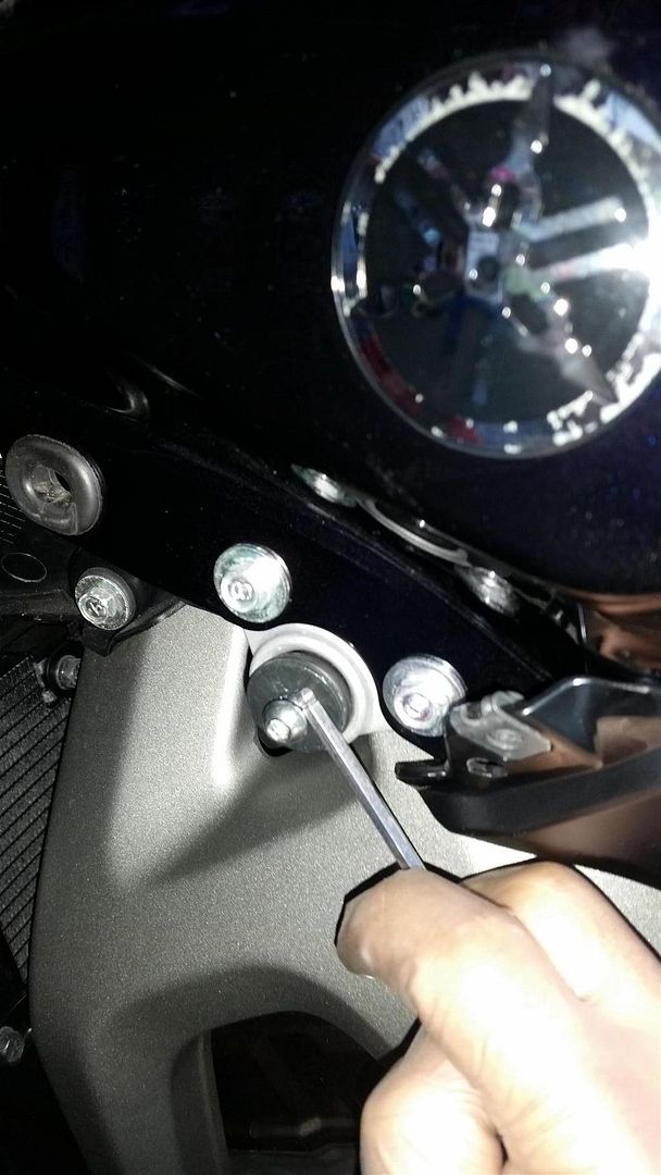

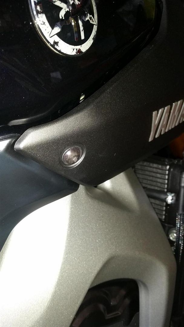

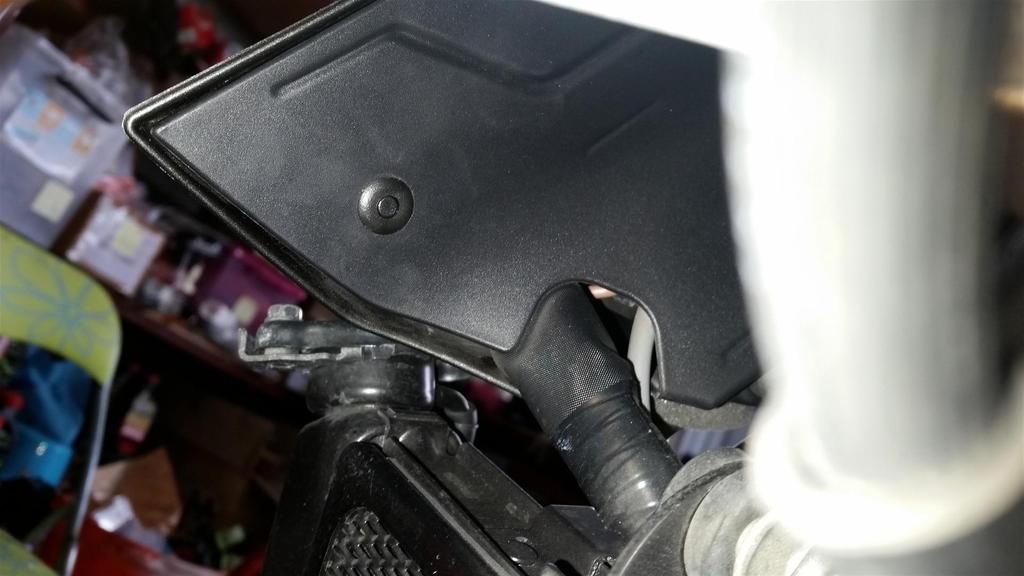

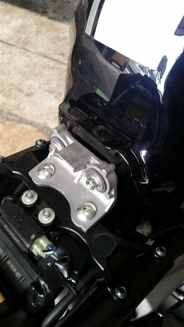

跟住就拆油缸,先拆兩口內六角螺絲

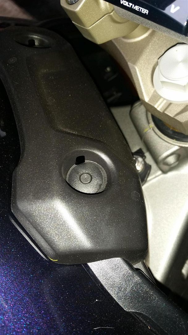

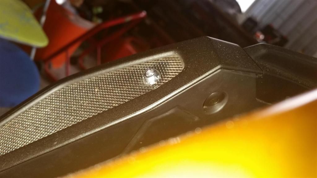

然後到拆偽進氣口,先拆內六角螺絲一粒
再拆兩粒膠榫,就可以拆去偽入風口。

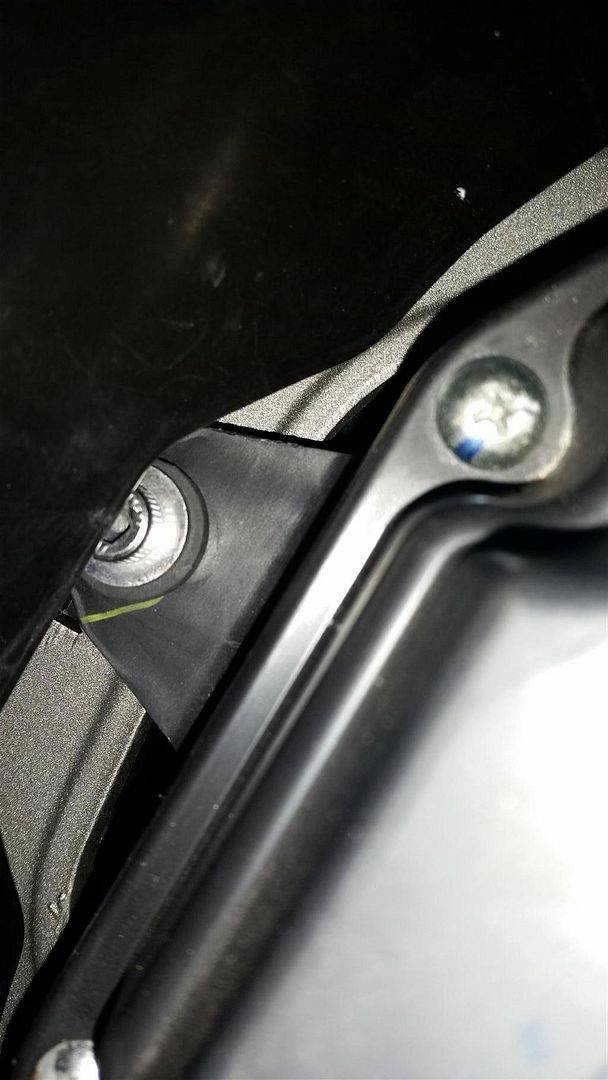

油缸前方再有兩粒

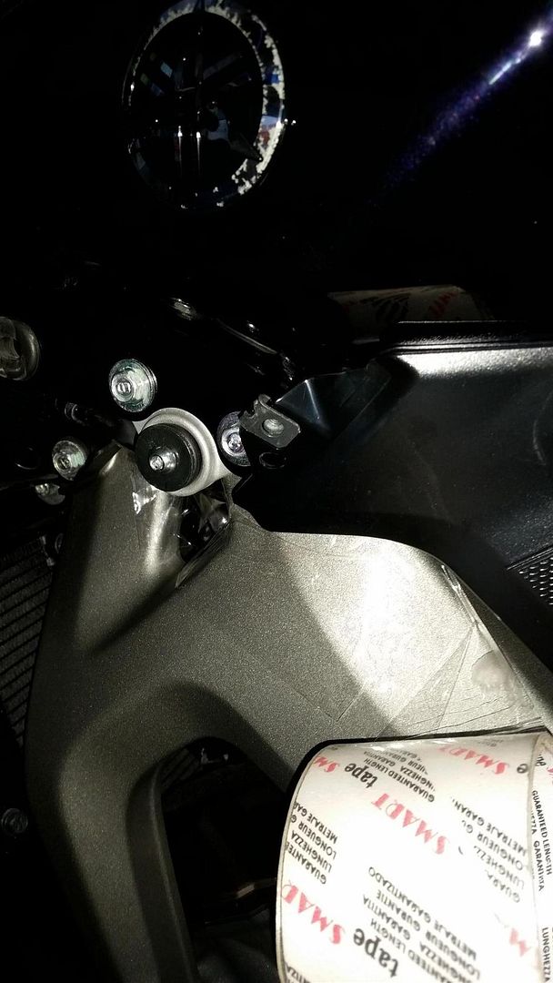

貼幾層膠紙或者任何你覺得可以保護到車架既野上去,以免拆油缸時劃花車架。
拆去黑圈內既內六角螺絲。

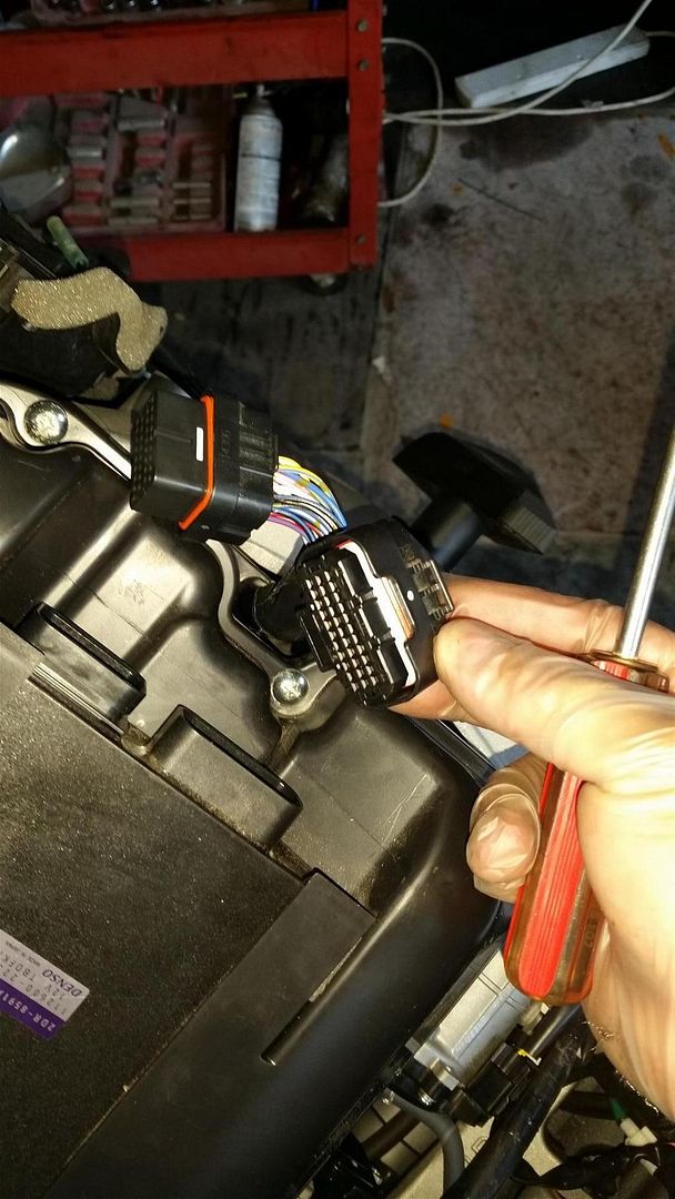

拔去ECU 的兩個插頭

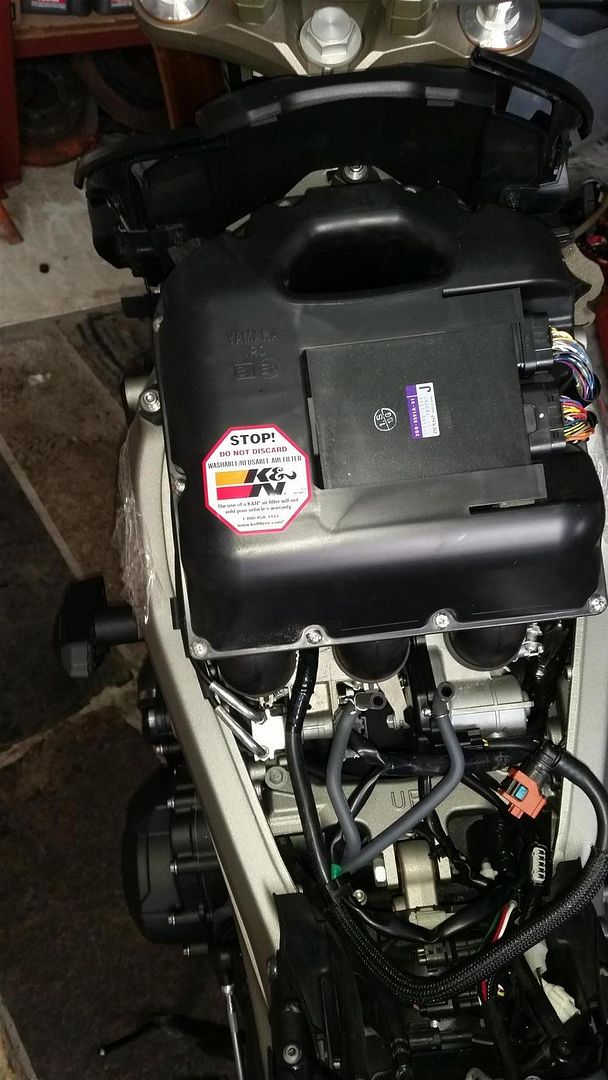

拆去風盒的三粒固定螺絲

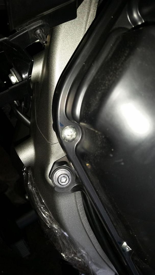

鬆開風盒批的內六角螺絲
拆開風盒左邊的氣喉

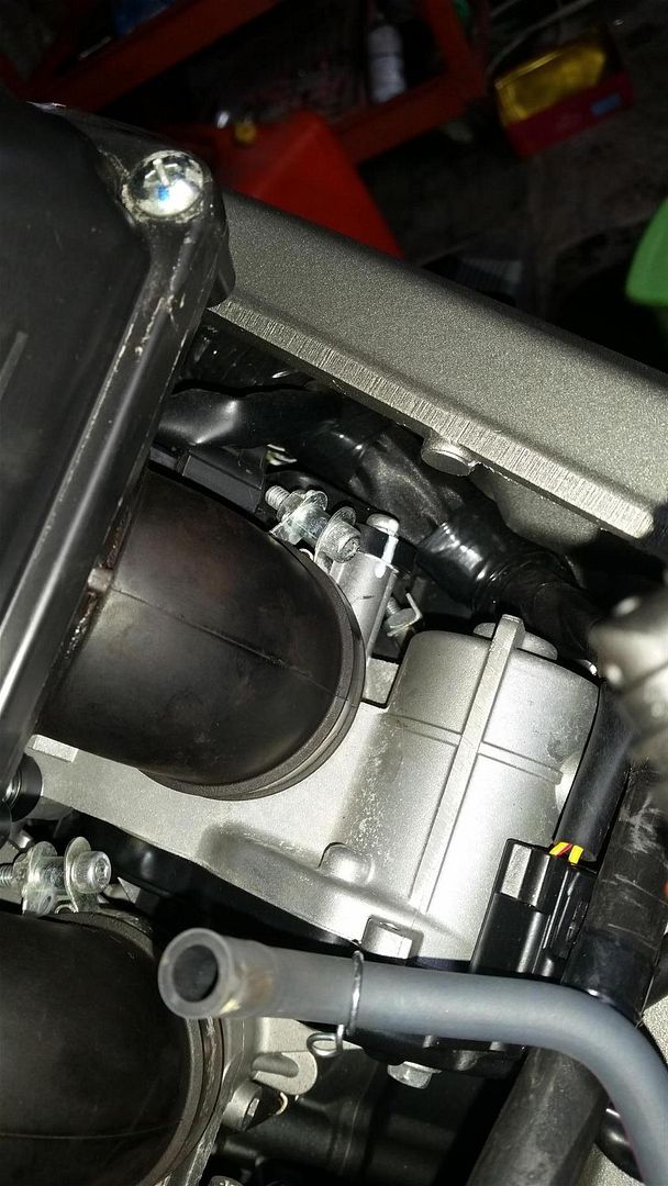

翻開風盒,拆除底部氣喉,此時風盒可以整個拆走,同時可以進行更換火咀的工作。

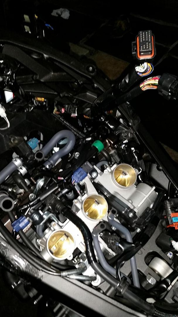

拆去風盒後的情況

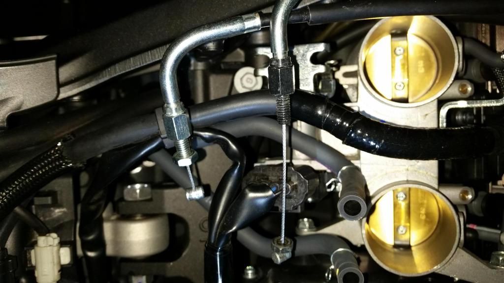

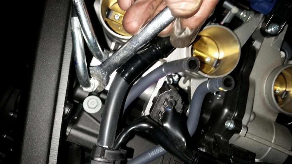

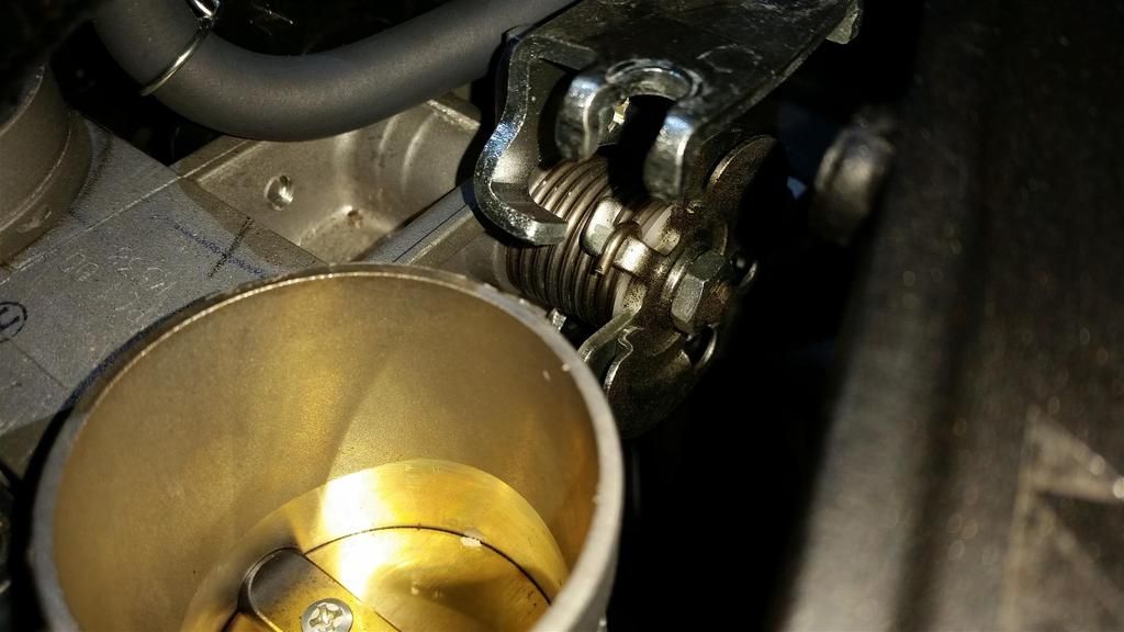

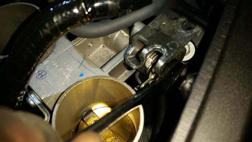

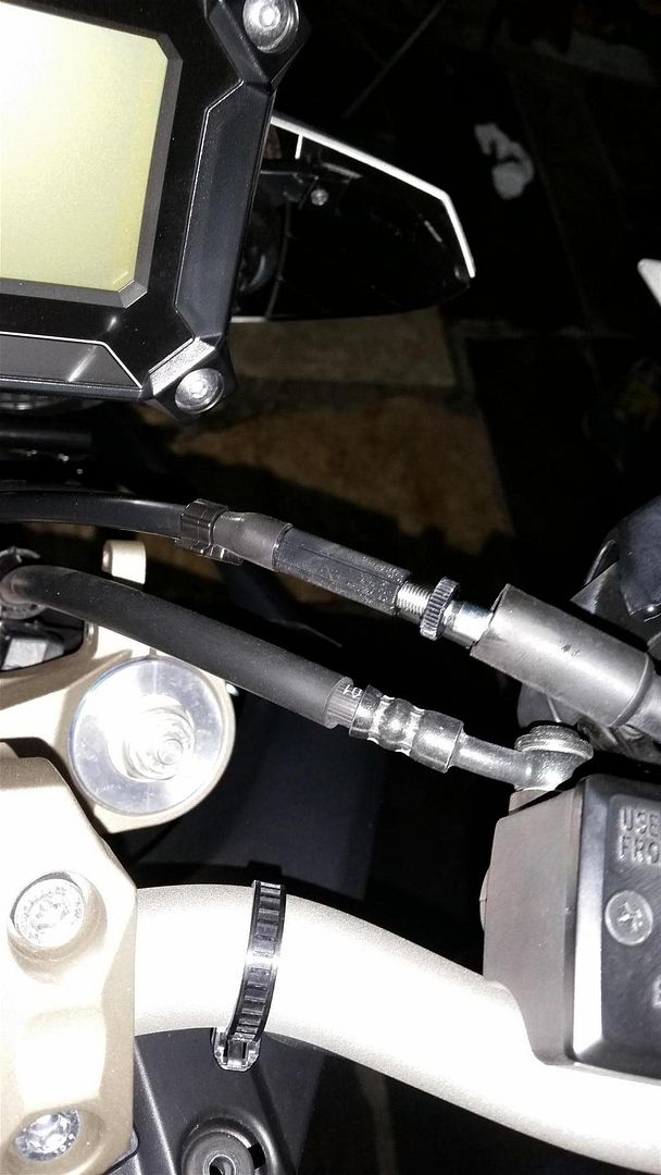

於油門前方,放鬆威也

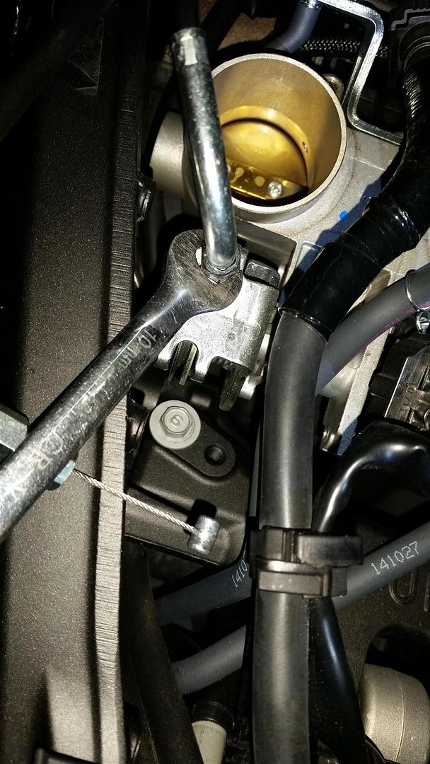

放鬆回油威也鎖以便拆去回油威也。
放鬆油門威也鎖以便拆去油門威也

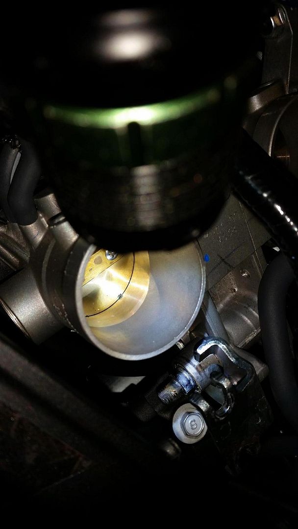

拆出泥後既威也

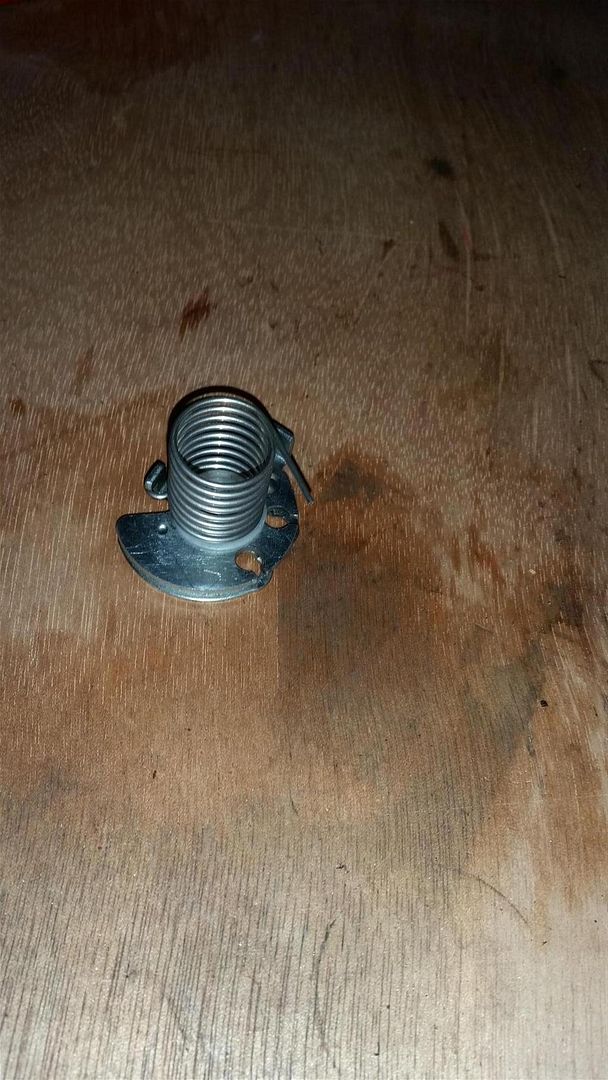

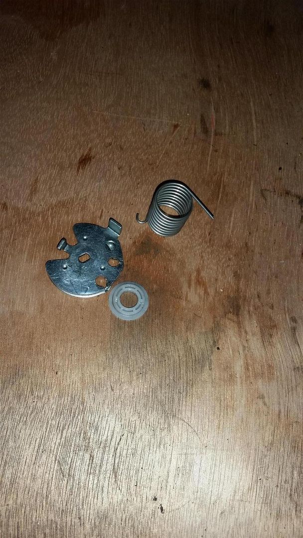

終於泥到目標所在,拆去絲母及彈介
拆開後將彈弓,膠墊拆出來。

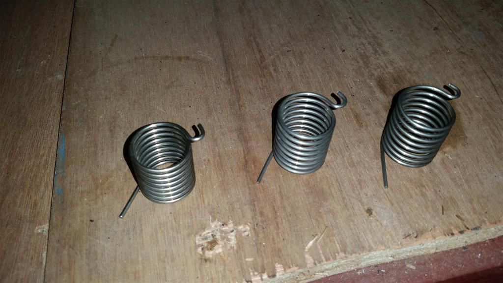

左邊 :原裝 中間:輕20% 右邊:輕40%
拆下絲母及彈介後你可以從燃油系列拆下來的三樣東西。
安裝擺放次序如下:
當一切倒轉進行,恭喜你,你隻右手唔會再因為重手油門而痛了。
